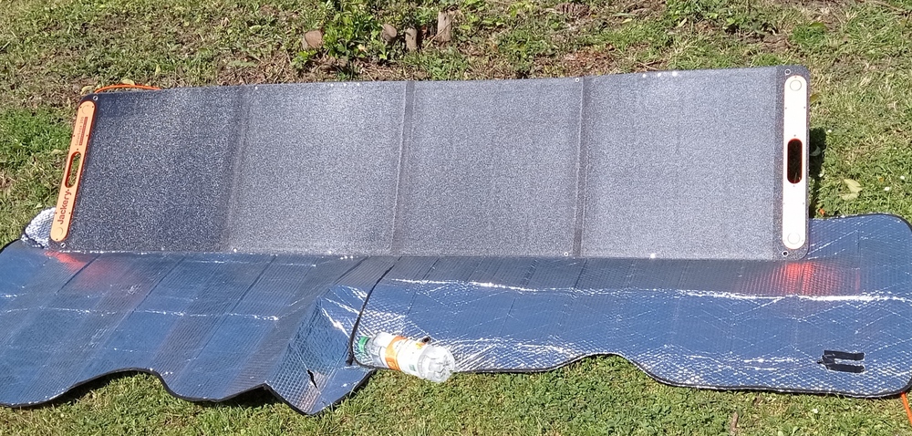

Message par Robert63 »
Actuellement en mode séjours prolongés statistiques..
Avec le soleil et mon seul panneau solaire Jackery 200 Watts..
J'ai ajouté un rideau protection solaire pare brise au sol devant mon panneau
J'ai l'impression qu'il possible d'augmenter la puissance de charge de 3 a 5 Watts avec des pointes a 175 Watts .super-content
