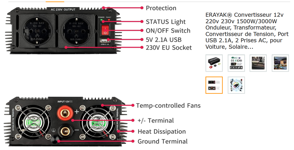

je dis faites attention à bien avoir des liaisons équipotentielles partout : je prends l'exemple de mon convertisseur 12/220 .
c'est un pur sinus EM de 2200 va (2000 w) en régime continu : une grosse bestiole tout en métal avec 2 prises de sorties en 2P+T .
en situant normale cette T n'est reliée à rien sauf à la carcasse du convertisseur : il n'y a aucune liaison avec le moins batterie (ou la masse du véhicule) .
donc il n'est pas impossible du tout qu'un pépin crée une ddp entre ceux "pôles" : c'est une ddp qui crée la circulation possible d'un courant à travers un élément
de type R ou L (nous par exemple) ; c'est cette circulation de courant qui est le danger potentiel (la fibrillation cardiaque crée plus d'invalidité qu'elle ne tue).
"la p'tite vis" reliée à la masse supprime ce pb et permet également la mise à la terre totale si tu te branches sur le secteur extérieur par une P17 .
Si tu utilises un groupe électrogène , tu es censé le mettre à la terre ce que très peu de gens font !!!

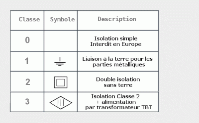

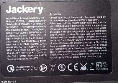

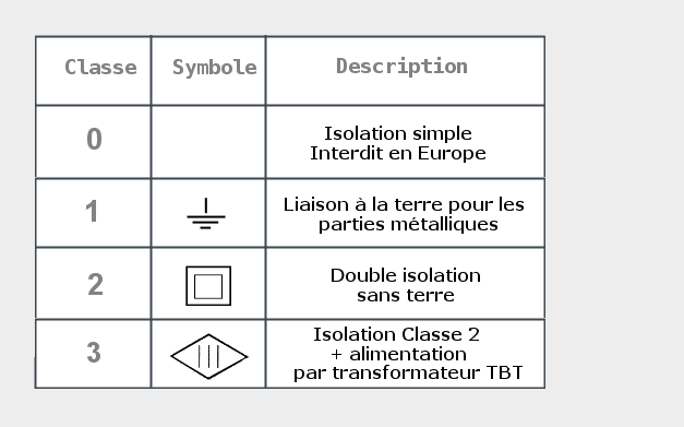

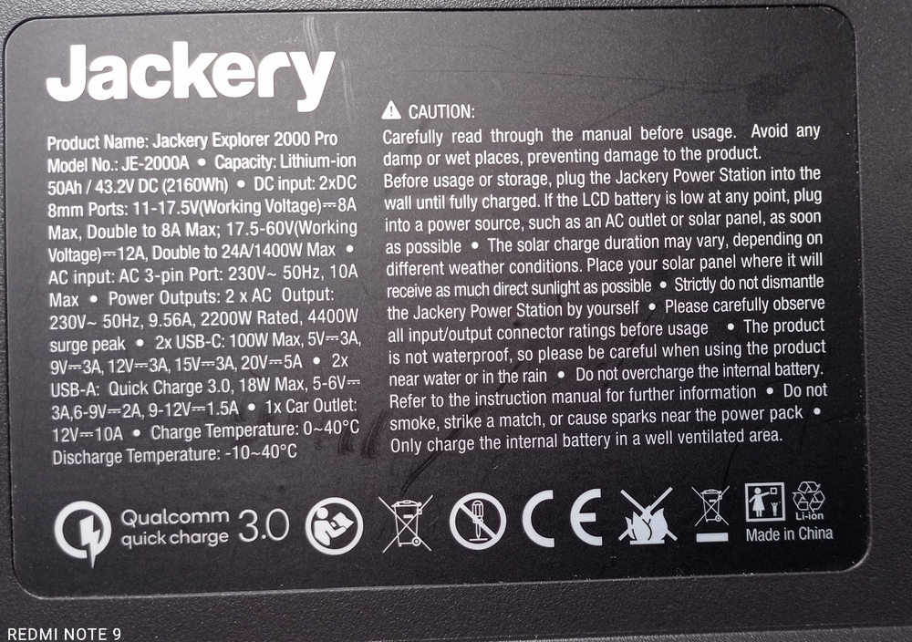

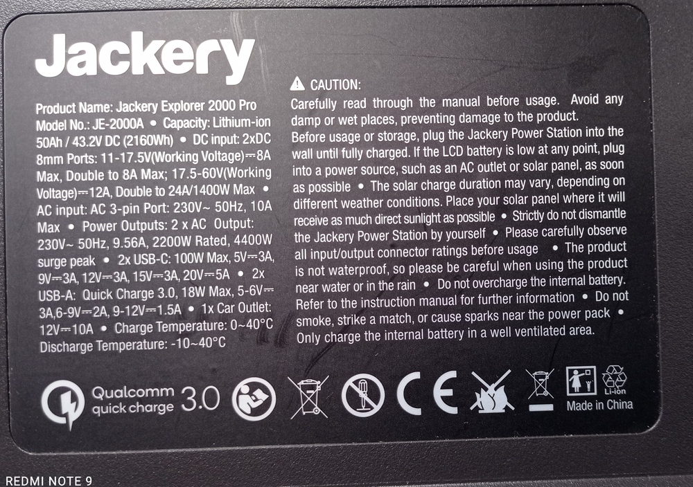

En relisant la notice du Jackery Explorer je ne trouve pas la classe de cet appareil.
Ce qui est souvent le cas de ce type d'appareil portable ou "la petite vis" ou équivalent manque.
Un exemple au hasard:
Des exceptions existent au niveau infos disponibles comme le Sun Inverter de chez Victron ou l'on sait que c'est un Classe 1 que l'on peut mettre en Neutre flottant ou en vrai neutre a relier a une VRAIE terre.

Yann56 a écrit : lun. 13 mars 2023 11:46 Bonjour
Effectivement aucune information type de classe protection sur notice et aussi sur l'appareil générateur Jackery

Re
 Oui @Robert63
Bon après on a quand même un marquage "CE" donc respect de directives/règlements d'harmonisation techniques.
La notice ne prévoit ni terre ni DD...
On est quand même en neutre isolé et proche du schéma IT qui demande un double défaut pour poser probléme.

Pour le marquage, cela est plutôt China  Export.

Yann56
Messages : 2845
Localisation : Bretagne
Mon véhicule : Possl 2winR
A remercié : 382 fois
A été remercié : 506 fois
Âge : 74
Message par Yann56 »
Bonjour @jcp
Pas compris ta remarque sur le piaf:
""Si l'utilisateur se retrouve en contact avec l'un des pôles, il ne sentira rien puisque le
régime de neutre n'est pas établi ( pas de boucle phase-terre-neutre) sa situation est
comparable à celle du piaf sur son fil électrique.
Le danger persiste si l'utilisateur saisit à pleines mains les deux pôles, là faut vraiment
avoir envie de mourir. »
Peut être un piaf aux longues pattes: une patte sur la phase et l'autre sur le neutre ?
:shock:
Sinon les faux logos européens CE = China Export, oui c'est un sujet régulièrement évoqué.
le Jackery Explorer serait concerné: aucune idée.
