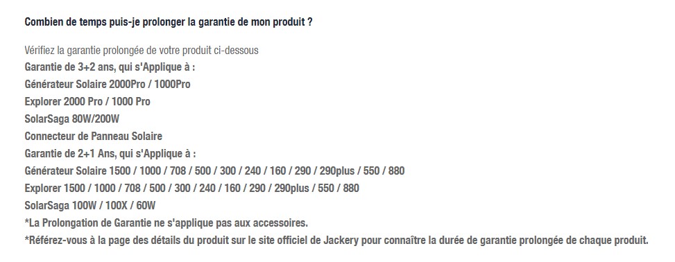

Il me semble qu'il est possible de réaliser une extension garantie de 2 années supplémentaire en se connectant  sur le site officiel Jackery ..
Meme après avoir réalisé l'achat sur Amazon
https://support.jackery.com/extend-warranty

@Robert63 oui c'est ce que j'ai vu également.
Les versions pro sont garanties un an de plus et cela porte la garantie à cinq ans. super-content
